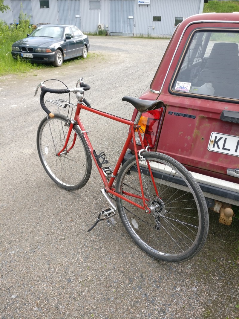

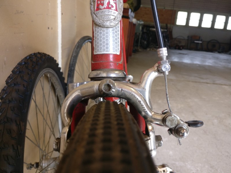

Nyt voin kertoa että 35 mm Gravelking SK mahtuu, ainakin tavallaan.
Kuva
Kuva
Noissa mainitsemissani avokiekoissa oli kiinni retkipyörä. Siinä oli puolestaan kiinni vanha kotimainen etutarakka, jonka paras ominaisuus on se, että mun edulliset pannierit menevät siihen kiinni ongelmitta. No, pitihän nämä ainekset sotkea. Pyydän jo etukäteen anteeksi. :D
Kuva
Kuva
Kunhan saan pannierit pestyä, otan kuvan kokonaisuudesta kuormattuna. Tuo etutarakka on niiden kanssa huomattavasti täysjärkisemmän näköinen.

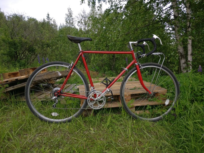

Tampereelta löytyi kympillä 14-32-pakka, joka on nyt paikallaan. Sora- ja metsätietykittelypotentiaali: rajaton.
Muuten, Toijalasta ei saa ketjupiiskoja. Toijalasta saa lattarautaa. Siispä:
Kuva
Tota tehdessä ketjunkatkaisijan kierre korkkasi, vaikka olen ennen joka käyttöä laittanut siihen tipan öljyä tippakannusta juuri tämän välttämiseksi. No, työstin siitä sitten viilalla loputkin kierteet pois ja kiinnittelin loput ketjunpätkät ruuvipenkillä puristaen. Vinkkejä kunnollisesta kestävästä ketjunkatkaisijasta otetaan vastaan.

Uutuutena tässä on nyt 53-39-eturattaat. Näiden kanssa tuli sellainen ongelma, ettei Golden Arrowissa riittänyt enää häkin mitta, joten tein tämmöisen radikaalin ratkaisun että kaivoin miljoonalaatikosta tuommoisen modernin pitkähäkkisen Altus-vaihtajan. Ai että kun vaihtuu vaihteet nätisti, pyörä on vain niin hirvittävän näköinen ettei siitä kehtaa enää postata kuvia. :oops:
Kattoo nyt, vähän mietin että jos ostais tähän jonkun kokonaisen modernin osasarjan ja kyhäisi sen ympärille jotain sairasta. Kun maa jäätyy, puran tän joka tapauksessa atomeiksi ja kiikutan rungon maalattavaksi.
