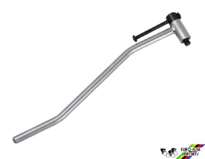

Luultavasti ja valitettavasti ongelma on vaihtajan korvakkeessa :(
Multa löytyy tollanen:
Kuva
En lukenut mutta täältä
http://www.bikeforums.net/bicycle-mecha ... -bent.html

Eli tuollainen kiinni vaihtajan paikalle ja kevyttä vääntöä fiilispohjalta?

Viesti Kirjoittaja Rydis » 01 Elo 2017, 08:43
Suunnileen noin eli kiekko kiinni ja ton ruuvaa vaihtajan lilalle, työkalua kääntämällä mittaus kiekon suhteen
(tulikohan epäselvä sepitys ;)
e: Park tools ohje:http://www.parktool.com/blog/repair-hel ... -section-2

Multa löytyy Vesa tollanen työkalu. Saa tulla lainaamaan.
