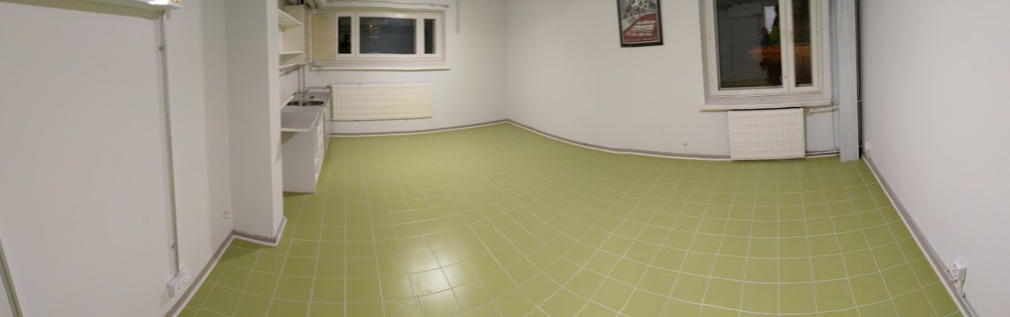

Kyllä miestä nyt koetellaan. Muttahei, paja me sentään siivottiin tässä välillä! Ja pajan istuskelutila sai uuden (laatta-)lattian, kun putkirempan aikana asennettu muovimatto osoittautui paskaksi.
